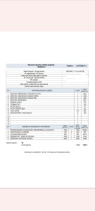

Baszar Opublikowano 24 Lutego 2024 Autor Udostępnij Opublikowano 24 Lutego 2024 Witam wszystkich ponownie! Ponawiam temat , chciałem poinformować o przyczynie ubywania płynu chłodzącego wyżej dyskutowanego silnika. Silnik jest już rozebrany i wyszło ,że prawdopodobnie był przegrzany co przyczyniło się do deformacji płaszczyzn głowicy i góry bloku silnika. Blok silnika, cylindry, głowica bez pęknięć,uszczelka głowicy również nie uległa uszkodzeniu. Chciałbym poprosić o opinię na temat wyceny naprawy tego silnika: Cytuj Odnośnik do komentarza Udostępnij na innych stronach Więcej opcji udostępniania...
