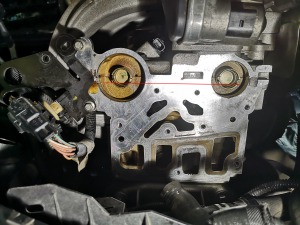

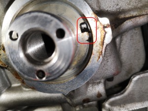

Przy okazji muszę jeszcze sprostować mój poprzedni wpis z załączonym zdjęciem odnośnie źle ustawionego rozrządu. Ówczesną kontrolę wykonałem na blokadzie wału własnej roboty tj. szpilkę ustawiłem na 69,5mm - przynajmniej tak mi się wydawało że taką długość ustawiłem ale na 99% musiałem walnąć babola z ustawieniem długości. Jak robiłem teraz rozrząd wkręciłem blokadę z zestawu i wałki ustawiły się idealnie... Mimo, że popełniłem taki błąd uważam, że jest to istotna informacja o której należało wspomnieć ?

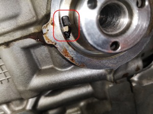

Dodam jeszcze, że podczas wymiany uszczelniacza na wałku ssącym zauważyłem, że w kanałach i zaraz pod nimi (zaznaczyłem na zdjęciach) znajduje się jakieś czarne ciało obce. Okazało się, że gdzieś w 1/4 przekroju obu kanałów, zaraz pod nimi oraz na uszczelniaczu nalot ten to jakiś spiek, twardy i trudny do usunięcia (przypuszczam, że przed zdemontowaniem uszczelniacza było to ze sobą tak sklejone, że poniżej kanałów nie było w ogóle przepływu oleju, ewentualnie był znikomy). Zdjęcia niestety wykonałem jak już troszkę tego wydrapałem. Muszę dodać, że patrząc przez korek wlewu oleju to wnętrze jest bardzo bardzo czyste, z resztą nie chce mi się wierzyć, że olej może się tak spalić i w dodatku w takim miejscu...
16 godzin temu, szwagier24a napisał:
:lapka:
REGULAMIN Forum się kłania. pkt 5.9 :!: - Prezes
Tak, czysta - z resztą była wykręcona bo miałem wymieniać jej uszczelnienie - niestety źle zostało dobrane...

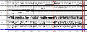

Podczas odczytów zawsze wyłączam wszystkie odbiorniki elektryczne oraz klimę, Czy ten kąt na wolnych obrotach powinien być stały czy może trochę skakać? jak może to ile?
Może inaczej - z których czujników są brane odczyty do ustalenia kąta wyprzedzenia zapłonu? Bo jak czyściłem czujnik położenia wału to było na nim tak dużo syfu, że aż w głowie się nie mieściło. Może właśnie on z jakiegoś powodu ma problem z prawidłowym odczytem?

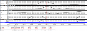

Poniżej 26 sekundowy odczyt kilku parametrów.
Tak poza tematem - masakra jak w tym silniku potrafi rozgrzać się dolot, auto stało w miejscu z odpalonym silnikiem kilka minut, na zewnątrz 27 stopni C...

Mam podejrzenie nie dokładnego ustawienia wałka ssącego na rozrządzie. Odczyt wartości maksymalnego wyprzedzenia da nam odpowiedź. Wiąże się to z za dużym podciśnienieniem.
Mogę Cię zapewnić, że wszystko jest ustawione jak należy. Wałem zrobiłem o wiele więcej obrotów niż mówi o tym manual - (tak aby wyrównały się naprężenia paska i żeby mieć pewność, że wskaźnik napinacza jest we właściwym miejscu), po dobiciu wału do blokady MOT.1489 (długość sworznia 69,5mm - czyli tyle ile ma oryginalna blokada w ASO) blokada wałków MOT.1496 bez naciągania wchodziła w wałki. Przed robotą przegrzebałem rosyjskie forum megane2.ru w którym temat ustawienia rozrządu w K4M ma prawie 300stron (istna praca doktorska) i tak jak wspominasz piszą właśnie, że prawidłowe ustawienie rozrządu wpływa na podciśnienie w dolocie (na niższe wartości) i bardzo duży wpływ ma na to właśnie długość sworznia blokady wału...

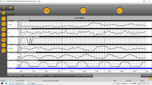

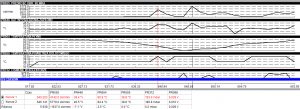

Zrobiłem jak pisałeś. Maksymalny odczyt 46,5°V. Poniżej zapis z dzisiejszego przejazdu w całości oraz wycinki z przegazówek (na całościowym zaznaczyłem też te przegazówki). Co mówią odczytane wartości? bo dla mnie to nowe niezdobyte wcześniej tereny a co za tym idzie brak doświadczenia, wiedzy ?

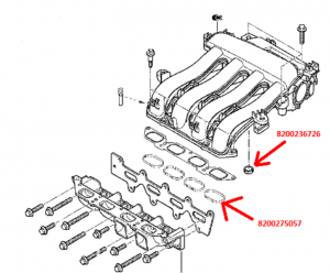

12 godzin temu, lekkir napisał:
podczas wymiany rozrządu miałem wymienić wszystkie uszczelnienia dolotu, niestety z zakupionych uszczelek:
 odmy, przepustnicy i właśnie dolotu, tylko odmy okazała się prawidłowa.
Co najlepsze, mam problem ze znalezieniem sklepu w którym bym kupił prawidłową 8200808363
 a poświęciłem na to chyba ze dwa kwadranse..

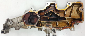

Potrzebujesz ;
 1/ 82 00 275 057 x 4 szt  ;
 2/ 82 00 236 726 x 1 szt ,
 3/ 82 00 808 363 x 1 szt,
1857772225_Wyciekoleju16.thumb.png.4c824b15d1b319ae96eac93424beb9c9.png                                                 491070326_Odma16.thumb.png.9d418ea355535ad6941b52ddb6e88cda.png
  4/ Pokrywkę odstojnika oleju, nazywają;
          - "małą pokrywą " lub odmą olejową,
          -  wyczyścić, odtłuścić, nanieść sylikon wysoko - temperaturowym lub LOCTITE 518 i skręcić,
          -  uszczelki pokrywa nie posiada,
Wszystko można zamówić w sklepach internetowych np;iparts.pl
16 minut temu, Andrzej-2010 napisał:
Potrzebujesz ;
1/ u mnie nie występuje gdyż kolektor nie jest plastikowy lecz odlew jakiś, jest tylko uszczelka metalowa 8200808363 o której wspominasz w pkt 3.
2/ uszczelka wymieniona w dniu w którym wymieniałem rozrząd
3/ wspomniałem w pkt.1 - właśnie dowiedziałem się, że dostępna tylko w ASO i życzą sobie za nią tylko 102zł :)
Tylko czy będzie miało to realny wpływ na kąt wyprzedzenia zapłonu?
