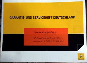

Czy ktoś z posiadaczy 1.2TCe ma na książce taką naklejkę z informacją o wymnie oleju silnikowego i filtra po przejechaniu 1500-2000km ?
