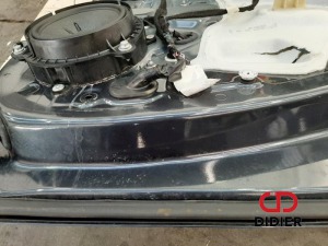

Może problem tkwi w wersji wyposażenia: mam intens i póki co nie leje mi się woda. Czytałem na tym forum że intens mają inne wyciszenie drzwi co powoduje, że woda wewnątrz spływa z ominięciem głośnika i nie wycieka do wewnątrz.
Moim zdaniem rurka nic nie da. Trzeba masa poliuretanowa uszczelnić dystans głośnika aby woda nie mogła wyciec do środka. Skoro miejsce wycieku zidentyfikowane to w czym problem z uszczelnieniem zwłaszcza po gwarancji.

Ja mam wersję Intens. A woda lała się właśnie spod boczka drzwi po lakierze bezpośrednio na uszczelkę/próg. Boczek kończy się tuż nad uszczelką więc żadne kombinowanie z odginaniem uszczelek nie pomoże. A uszczelka jest po to aby było szczelnie, więc jedyne ujście było do wnętrza samochodu. U mnie po naprawie póki co jest sucho, ale też samochód jakoś mocno nie moknie bo jest garażowany.

lepiej zrobić otwór w boczku na dole żeby woda mogła odpłynąć w dół na uszczelkę a potem na zewnątrz auta
Nie wie czy wiesz ale to właśnie woda wypływająca między boczkiem i blachą drzwi leci na uszczelkę i na niej przelewa się i wpływa do wnętrza bo od zewnątrz trzymają drzwi.
Zrobisz otwór w boczku to tylko ułatwisz wpływanie wody do środka.
Tutaj jest potrzebne rozwiązanie niedopuszczające do dostawania się wody do dystansu głośnika.

chodzi o to żeby utworzyć drogę odpływu
Dokładnie! Ale nie przez boczek drzwi bo wtedy leje się kabiny tylko do wnętrza drzwi i dalej otworami odpływowymi na zewnątrz.

No to ja muszę obejrzeć te drzwi u żony w Megance - to co one nie maja otworów technologicznych (odpływów na dole).
Każdy samochód jaki miałem/mam w dolnym pasie drzwi ma otwory technologicznie przewidziane do odprowadzania wody ze środka.
Przecież woda co jest całkiem normalne może się dostawać do środka drzwi po szybie poprzez uszczelkę - co prawda w nowym samochodzie ta uszczelka powinna być na tyle elastyczna by temu zapobiegać.
Ja to jakoś sobie nie mogę tego wyobrazić - przecież woda  ścieka po szybie pod uszczelkę (ewentualnie) i leci po tej szybie dalej do drzwi do środka. Szyba zasunięta jest fizycznie praktycznie po środku grubości drzwi. To jak ta woda kapiąc z szyby do środka drzwi leci tak że skapuje na głośnik i wykapuje dołem do środka pod boczek (po dystansie) i wlewa się do wnętrza - kurła to przeczy prawom fizyki. No chyba że wkład drzwi/szyba/prowadnica jest taki że kapie na głośnik - no to wtedy Renault dało dupy.
Może by ktoś zrobił zdjęcie drzwi od spodu - dolny rant. Jak tam nie ma odprowadzenia wody z wnętrza to w Renault inżynierom coś się  w głowach  poje..ło.
A może po prostu ta woda skapuje z tej szyby gdzieś na jakiś wewnętrzny element konstrukcyjny/wiązkę i zacieka na ten głośnik.
To wtedy trzeba by ten element/wiązkę jakoś inaczej podgiąć/poprowadzić żeby kapało do środka drzwi, a potem odprowadzeniem na dół - jeśli jest.

Tak otwory są na dolnel krawędzi drzwi. W normalnych samochdach woda która dostaje się do drzwi to nimi wypływa. W renault meganeIV przez felernie zaprojektowane dystansy część wody wydostaje się na zewnątrz czyli do boczka i z niego do samochodu.
