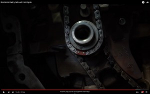

Autor bardzo ładnie i rzeczowo pokazuje rozrząd 1,2TCe (1,2DIG-T NIssan) w którym się zaciął napinacz łańcucha szkoda, że autor nie powiedział dlaczego się zaciął ?
Jak widać mimo przebiegu 230tys.km łańcuch nie był rozciągnięty, a przecież o tym łańcuchu nieraz różni internetowi znaFcy pisali, że jest z plasteliny i szybko się kończy.
Na napinaczu widać uszkodzone ząbki, te uszkodzenia są spowodowane niekontrolowanym przedwczesnym zapłonem mieszanki paliwowej, a pokrótce działa to tak, mieszanka zapala się samoczynnie od rozgrzanego nagaru na tłokach, występuje to zjawisko przy niskich oborach (1800~2200obr.) wybucha mieszanka, gdy tłok idzie do góry powodując potężne naprężenia działające na korbowód, wał korbowy oraz rozrząd, wtedy właśnie może dojść do uszkodzenia napinacza i jego zakleszczenia.
Niekontrolowane zapłony są słyszalne, jeśli usłyszycie w czasie jazdy takie dziwne metaliczne dźwięki przy niskich obrotach tak jakby ktoś stukał metalem w blok silnika to znaczy, że trzeba działać. Nie należy uprawiać przesadnej ekojazdy i zamulać silnika, trzeba go wkręcać co jakiś czas pod żółte pole, wtedy nagar odrywa się od tłoków.
Warto robić płukanki, przed zakupem posłuchać pracy silnika, podłączyć jakiekolwiek urządzenie diagnostyczne i odczytać wartości spalań stukowych zarejestrowanych na poszczególnych cylindrach. Posiadam rejestr spalań stukowych z kilkudziesięciu silników, możecie odczytać w swoich autach, aktualny przebieg i podać mi przez PW, zweryfikuję z moją bazą i dam znać czy to dużo czy jest w normie.
W 19:46 minucie filmu (fotka) widać wyraźnie, że ten silnik nie miał łatwego żywota i eksploatowany był w mocno przepracowanym oleju, świadczy o tym spore ciemnobrazowe zabarwienie, zapewne olej wymieniany co 30tys.km, napinacz ma kanalik olejowy, który mógł być zatkany, przepracowany olej potrafi przytkać chłodniczkę oleju i natrysk olejowy tłoka, który ma średnicę około 3mm, a w napinaczu jest jeszcze mniejsza średnica kanaliku olejowego.
Dlatego warto skrócić interwał olejowy o połowę, co zresztą zaleca producent, zaleca również pierwszą wymianę oleju i filtra olejowego po przejechaniu ~2000km no, ale kto to robi.
