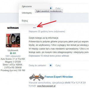

witman Opublikowano 19 Grudnia 2021 Udostępnij Opublikowano 19 Grudnia 2021 11 minut temu, joks napisał: oni leją mu od jakiegoś czasu też jakiś specjalny olej O tych olejach była już wcześniej mowa, producenci silników i olei zauważyli już problem w silnikach z bezpośrednim wtryskiem, produkują już od pewnego czasu oleje i dodatki do olei zapobiegające efektowi LSPI. 13 godzin temu, elf napisał: A ja wnoszę, aby @aniewa pousuwał posty nie w temacie i nic niewnoszące Przy każdym poście jest funkcja zgłaszania postów adminom, moje również można zgłaszać jeśli ktoś uważa, że są niezwiązane z tematem. Cytuj Odnośnik do komentarza Udostępnij na innych stronach Więcej opcji udostępniania...
