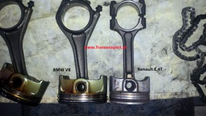

Tak dla porównania grubość tłoka z 1,4TCe i tłok z BMW 4,4 V8 ich grubość jest niemal identyczna :-)
A ten tłok BMW po lewej skrajnej stronie z popękanymi uszkodzonymi pierścieniami tłokowymi, sporo nagaru i działanie LSPI.
